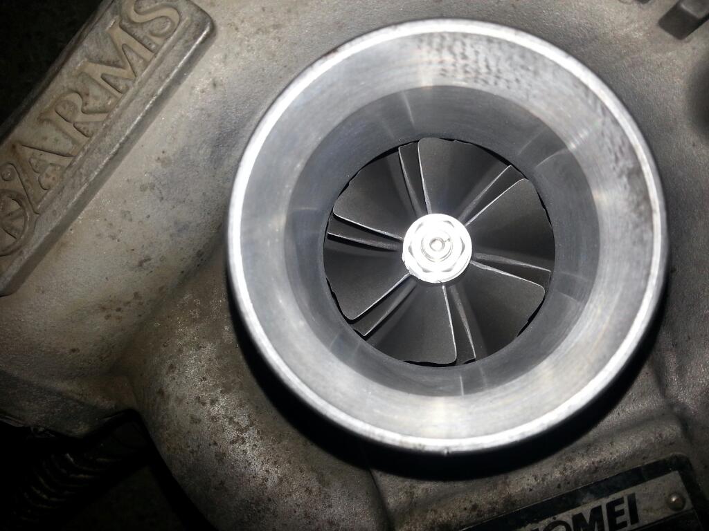

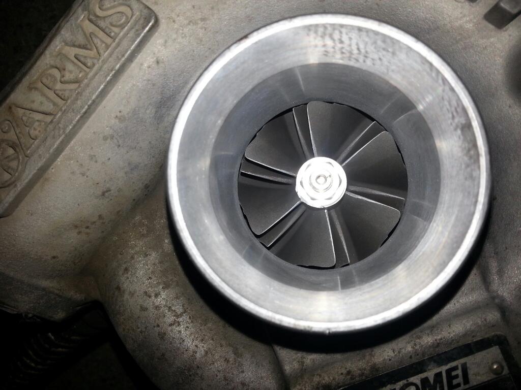

Как её мертвость определить, люфтов нет, масло не жрет, горячка целая, крыльчатка в идеале???

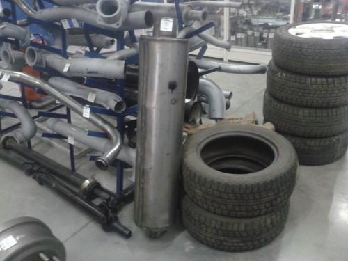

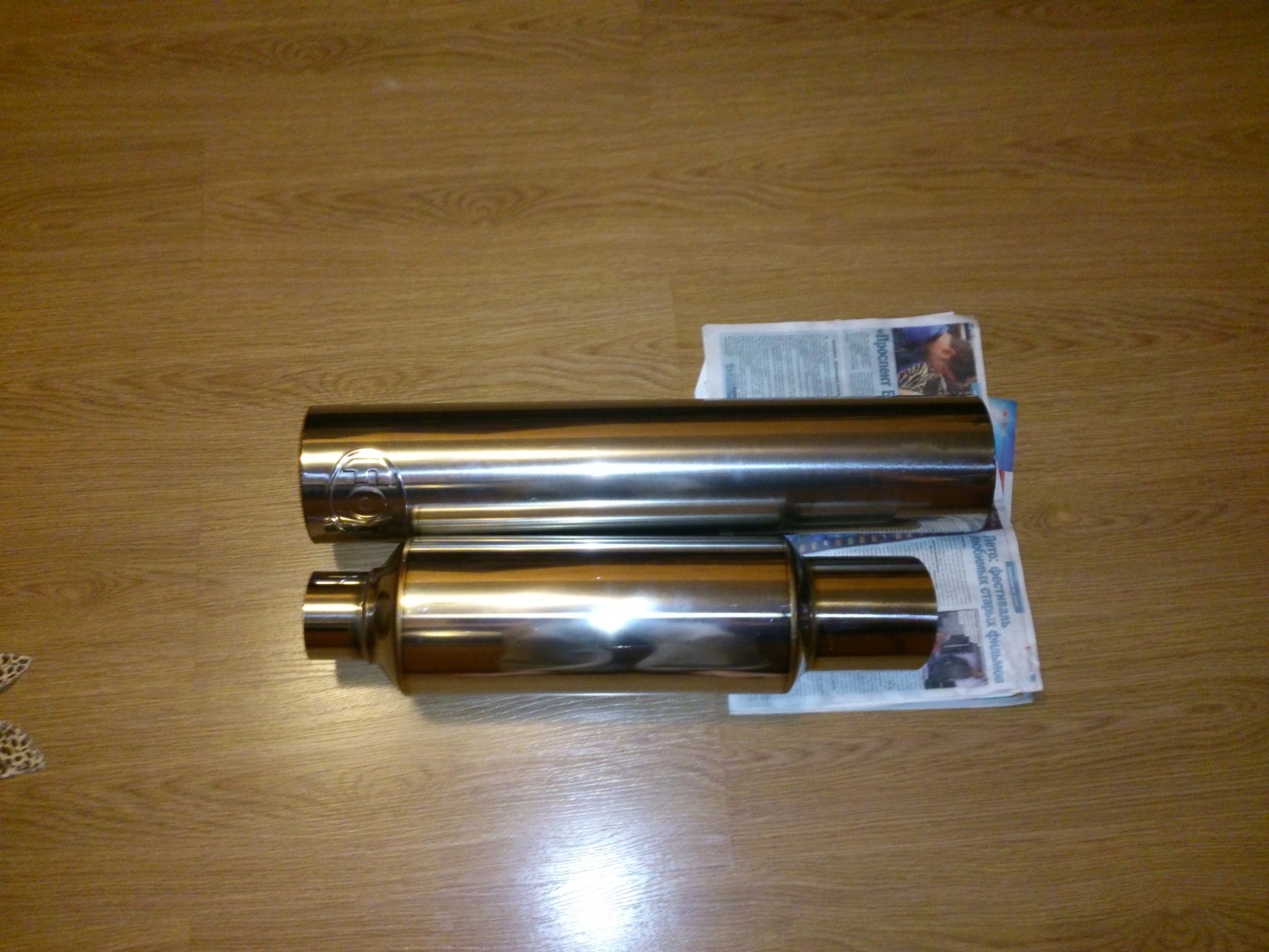

Re: Обсуждаем Турбо выхлоп
Резонатор FOX в 125 теле, длина 600 мм.
INVIDIA CP-HS76U-GT Глушитель универсальный 76MM GT
На одеяло пока денег нет:)

Эта инвидия на 76 трубе даже с резонатором, полный ад по звуку. Аккуратнее во дворах.

Я так думаю что все равно тише чем с ажстайла,на следующей недели должен поставить,там и послушаем:))

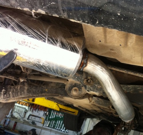

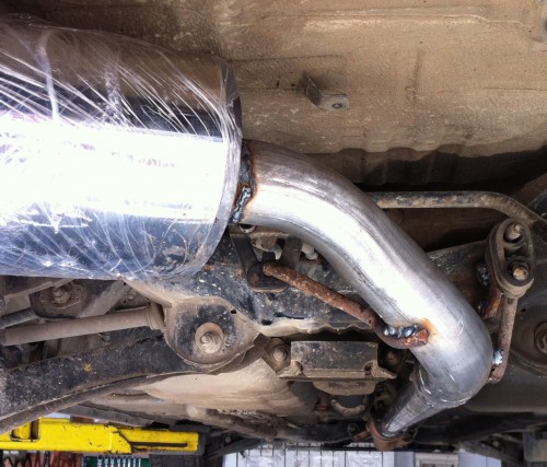

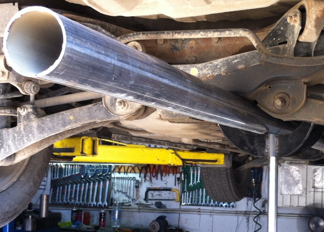

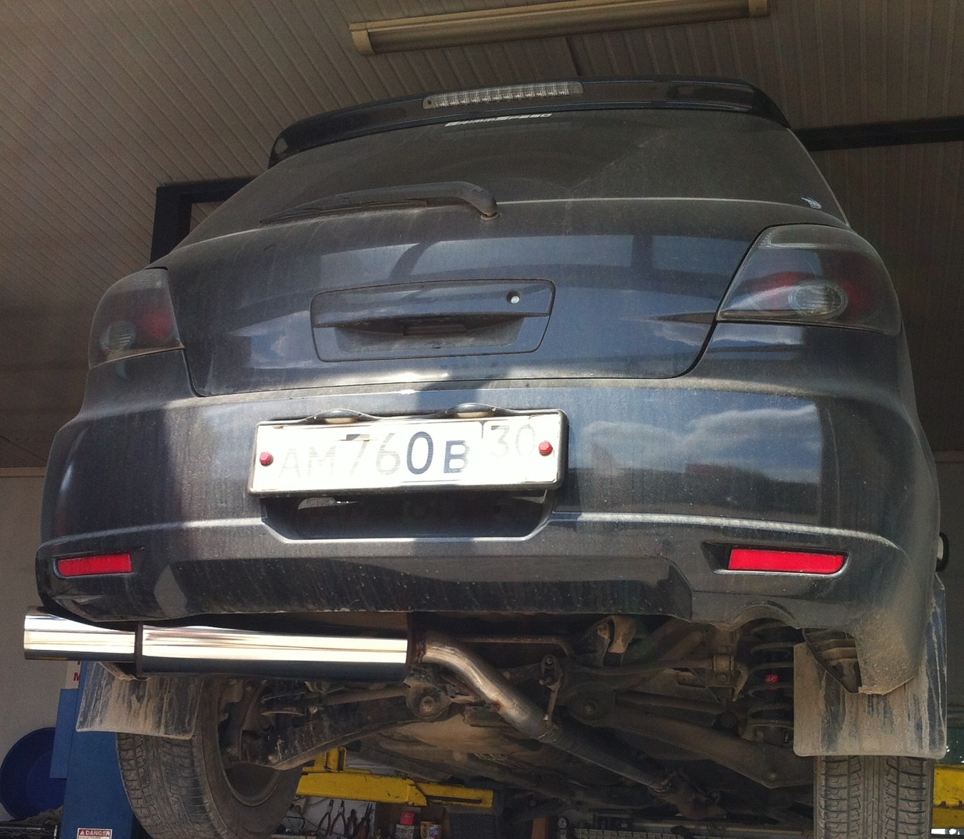

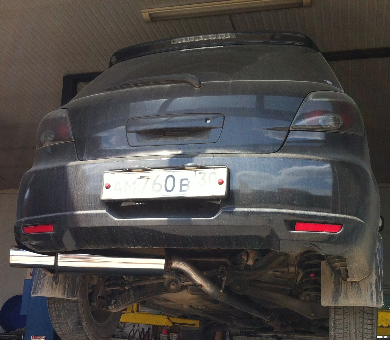

михаил82 писал(а):Вообщем тема такая:
После залития первых прошивок от Шоты -зазвенел выхлоп в банке, сейчас после последних записей лога на третей когда по поверметру перевалило за 280 вообще пинзес приснился моей банке...плюс низов нет, т.е. с места мы не едем...
Вообщем варианты: ставить варекс за "недорого", ну и норм вариант раллиарт конечноже бу за 5-6 рублей цыганить на форуме. Против варекса один минус - это цена. против раллиарта - гибы перед банкой а соответственно не очень феньшуй, но дёшево и сердито так скажем, но мы же не ищем лёгкий путей)))) ннада замутить)))
Вообщем доехал до ребят кто мне делал выхлоп на супру обозначил проблемы и задачи (прямоточная банка без заужений и без гибов в задней части но чтоб не громко). В итоге на общем собрании было решено следующее:
- промерив от приёмки нашу трассу стоковую (напомню она у меня сток кроме того что вместо катала стоит прямоточный пламягаситель) было выявлено что местами она у нас 63мм а местами 62 и в средней части есть заужения до 61го в двух местах, что понятно не есть гуд но и не сильно криминально, плюс средняя часть у нас немного ломанная из за того что производитель её увёл в правую сторону от кардана - х*й с ним - там не криминально решили оставить, но для того чтобы прямоточную банку по длиннее и пошире (чтобы звук был тише) туда под штатный прём в бампере пихнуть надо делать или опять же офигенный гиб, либо брать короткую прямоточную банку которая будет орать (ну либо варекс опять же)))) - как не прикидывали - не очень, а вот если банку уводить влево к углу бампера то можно заепашить банку размерами в длину 500мм в ширину до 240 и в высоту до 150 - те в идеале овальную чтобы ведром не ширкать по бардюрам когда паркуешься с круглой банкой, плюс уводя банку влево её не делая гибов крутых можно поднять над дорогой хорошо, - есть один минус - резать угол бампера под насадку, которую тоже изготавливают на заказ как и банку здесь - долго читал отзывы -исполнение все хвалят вроде. Вообщем созвонился с ними - доебался как пьяный до радио до них - удивила вежливость, выдержка и доскональность ньюнсов расспрашиваемых о желании покупателя - вообщем в этом плане ребятам зачёт - определился с заказом - прямоточный глушитель размеры
1. Банка длинной 500мм, шириной 236, высотой 150мм
2. диаметр трубы внутри банки 63 мм с длинной подвода к самой банке со стороны всей трассы 200мм
3. Насадка диаметром 100мм и длинной 200мм сразу от банки
лот в прайсе UNI-62350063o с вышеперечисленными доработками -
Так же написал им письмо с предложением что если товар придётся ко двору то не мешало бы нам скидку нормальную намутить для клуба...вообщем будем посмотреть - товар заказан - завтра оплау - приедет - поставлю - отпишусь чё как - стоящая тема или нет....
Ps - угол бампера буду подрезать и окультуривать уплотнителем в месте среза красиво... Забыл, цена прямоточной банки примерно с учётом доработок около 6000 рублей...
Напомнил.
Сегодня поставил - звук секас , бомба, низкий бас благородный... Думал будет орать - ни фига с одним резонатором вместо катала прямая 65 труба от приёмки. Вообщем ребята очень всем советую. Как реализовано - на фото. Кто выхлоп делал тоже охуели что неорёт прямоточная банка на прямой трубе...
Забыл написать главное - спул на 300 оборотов пораньше и надувает на 0,08 бара больше при тех же настройках а значит деньги потрачены не зря...
Куды ж ты ее завернул то....
И эта твоя точность в граммах
) у показометра погрешность больше
Бустконтроллер показывает с точностью до 0,01 если чо
Влево увёл т к гиб плавнее под большую банку ....направа большую незасунешь нормально, а нужна была обьёмная банка прямоточная без гибов, чтобы можно было ездить без танкового шлема и без затыков во впуске.
Миша, не делай вид, что ты веришь в такую точность бустконтроллера
и так четко засекаешь на каких оборотах какой буст. Или ты буст логируешь??? Ну не к чему тут такая точность, десятой бара за глаза.
и так четко засекаешь на каких оборотах какой буст. Или ты буст логируешь??? Ну не к чему тут такая точность, десятой бара за глаза.-
одно деление на бусконтроллере в сете прибавляет 0,02 в бусте - проверено тыщу раз
на постоянку ездил с сетом 64 - дуло всегда 1,12...
поставил выхлоп стало дуть 1,2 с таким же сетом - пришлось откатить на 60.... И чо??????????????????????????????
