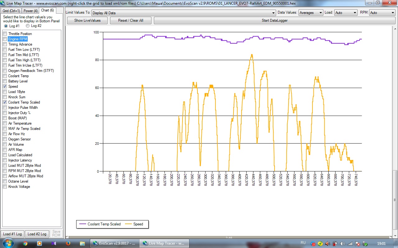

в общем без термостата те же глюки начались , сегодня подцепил комп час катался , показания стоят на месте как на зло
Coolant Temp чем отличается Coolant Temp scaled?

Re: Мрут термостаты
Сообщение C00LM4N » 16 июл 2018, 20:13
По-моему scaled верная
Re: Мрут термостаты
Сообщение t527rus » 17 июл 2018, 13:52
Ага.Coolant Temp,это для машин до 97 года.

Сообщение Evg » 17 июл 2018, 16:34
Сегодня ехал стрелка опять начала гулять (1-2 деления не доходила до красной зоны), подключил комп
вот что имеем, я правильно понимаю что подыхает датчик ?
на приборку идет однотактный датчик?

Re: Мрут термостаты
Сообщение C00LM4N » 17 июл 2018, 16:57
Датчик в поряде
Re: Мрут термостаты
Сообщение Evg » 17 июл 2018, 17:00
C00LM4N писал(а):Датчик в поряде
который на графике и отдает данные в ЭБУ впорядке , я толкую о том что отдает данные на приборку
