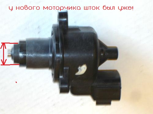

Опрессовал сегодня - утечек нет, кроме небольшого шипения через сальники ДЗ.
Заметил, что при отключении МАФ обороты падают примерно до 700. Может я при при пайке МАФА подпалил какие элементы и он теперь выдает неправильный сигнал? Сколько он должен выдавать холостых?
И, кстати, при полностью закрытом винте SAS + включении режима "SAS MODE" машина не глохнет, обороты плавают. Этот режим полностью перекрывает подсос через мотор ХХ или ставит его в среднее положение?
Повышенные холостые после замены моторчика ХХ и пропайки МАФ

Re: Повышенные холостые после замены моторчика ХХ и пропайки
Может у тебя мотор не закрывает полностью канал.Проверить просто-открути мотор,затолкай плотно тряпку туда,чтоб перекрыла обе дырки,заведи и посмотри-заглохнет в SAS Mode?Опрессовывал-то как?
паркует РХХ в 0
т.е. полностью перекрывает канал
Блин, похоже новый моторчик ХХ либо не тот, либо не рабочий. Хотя визуально старый и новый идентичны, продавался под видом оригинала
Проблема решена!
Спасибо всем за подсказки, особенно C00LM4N и t527rus!
Виной повышенным оборотам ХХ и раздумьям о подсосе был новый моторчик злапана ХХ.
Визуально и конструктивно моторчик АБСОЛЮТНО идентичен тому, что стоял, но когда я внимательно начал их сравнивать увидел, что диаметр концевика штока, который должен перекрывать клапан воздуха меньше, чем на старом. В общем не полностью перекрывался клапан. Видимо ошиблись в магазине или на складе, так как продавался он под оригинальным номером.
Проблему изобразил на картинке, может кому поможет при выборе моторчика!
