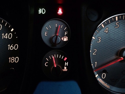

На трасе при скорости 80-100км/ч падает температура до 3 деления! Термостат надо менять? Или картонку надо ставить?

Re: Термостат водяного охлаждения.
Картонку.
термостат
термостат конечно же.
Поменял термостат все нормально стало! Спасибо!
