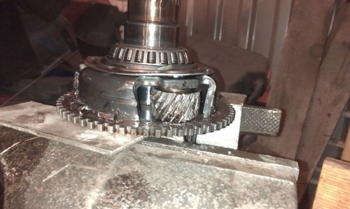

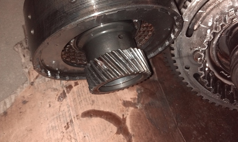

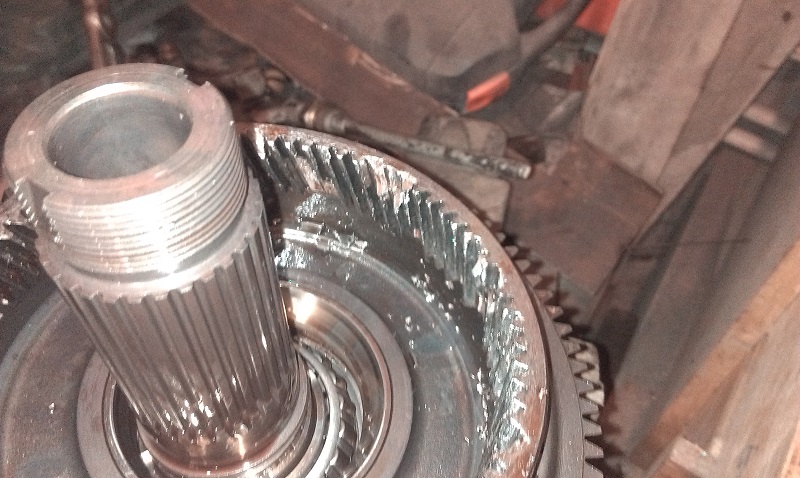

Сообщение VVV » 17 ноя 2013, 09:29
В общем, если кому интересно, вот так помирают планеты :-)

Re: Ремонт, переборка АКПП в Москве
Сообщение jam » 17 ноя 2013, 09:59
Влад, а где на фотке планеты? :D
Сообщение VVV » 17 ноя 2013, 13:34
Планеты - в планетарии :-)
