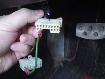

Подключение OpenPort
    Разьем OBD2 и доп.разьем находятся под рулевой колонкой, вот к ним и подключаемся. OpenPort 1.3 Made in Russia имеет сервисный доп.разьем не подходящий по форме к штатному разъему Airtrekа. Решение простое - если не жалко разъем, то его отрезаем и припаиваем(обжимаем) к проводу контакт в виде "папы" или же делаем перемычку-проводок как на фото. Рефлеш коннектор на штатном разъеме - зеленый провод. См. фотку.
    ВНИМАНИЕ! Оставленный подключенным опенпорт или любой другой диагностический девайс заставляет ETACS оставаться включенным даже без ключа в замке на заглушенной закрытой машине (жрет больше 100 мА*ч). Берегите ваши аккумуляторы.
