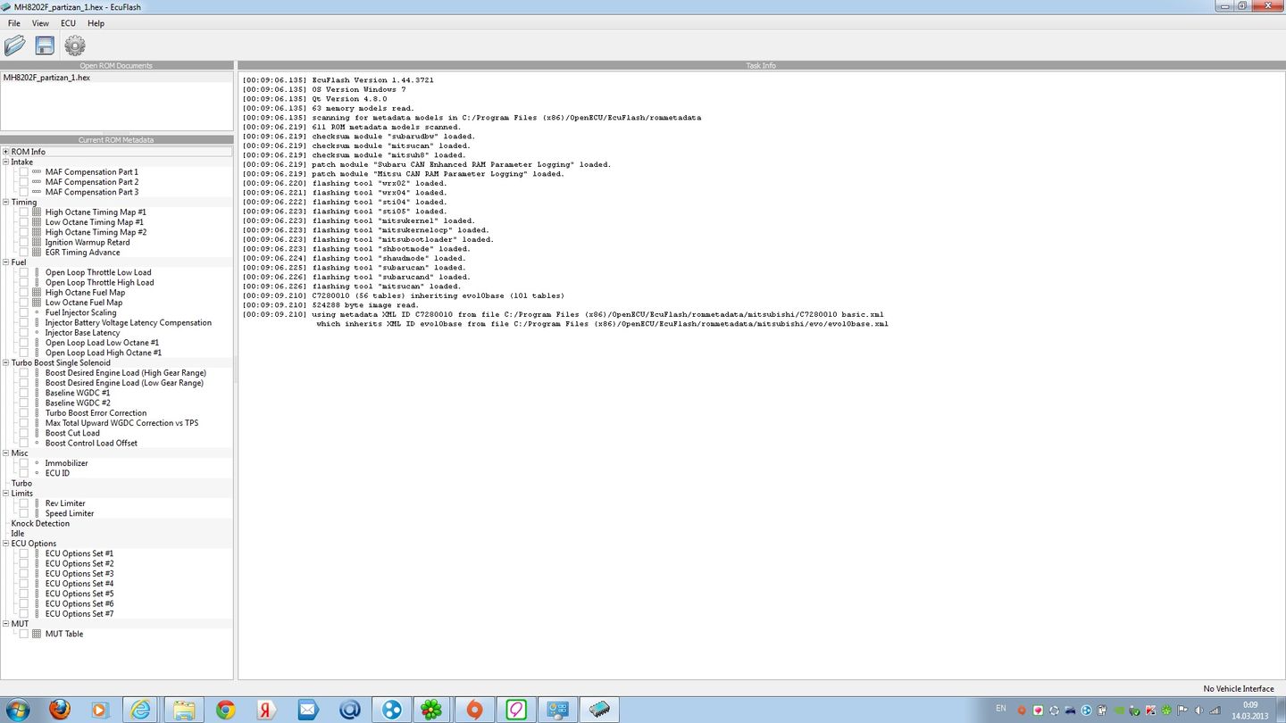

Re: OpenPort 2.0 или шьем Outlander Turbo
и так прошивка открыта! вопрос как открыть больше параметров допустим тот же лаунч контроль его тут нет ...
порадовал лимит скорости ))) 510 км/ч
Последний раз редактировалось partizan55 13 мар 2013, 23:23, всего редактировалось 2 раз(а).
дополнить дифинишн файл))
это как подскажи что надо сделать?
