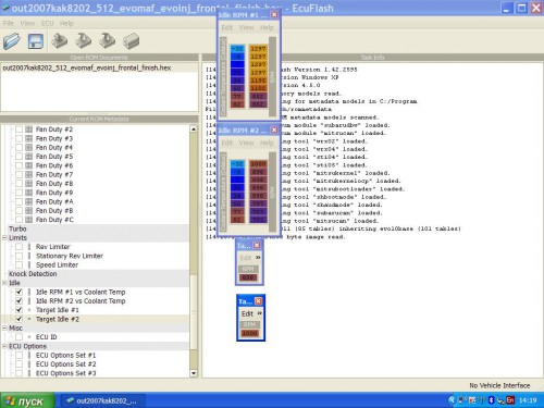

народ, растолкуйте эти 4 параметра, что за что отвечает и для чего
Re: Прошивка родного мозга
1,2 обороты от температуры движка, прогревочные тобишь.
3,4 обороты хх.
1 и 3 в нейтрали, 2 и 4 в драйве на хх.
3,4 обороты хх.
Турбоаут? Если так - надо прошивку и адреса этих записей чтобы понять что имел ввиду автор xml
ну, значит на нейтрали и на чем то еще
На нейтрале и включенной передаче.
Леха:
да, аут
Ром, а как он определяет включение передачи? по датчику на сцеплении?
да, аут
Давай прошивку и xml - гляну, там очень похожая на Colt программа. Скорее всего вторая таблица для прогрева катализатора, или ещё чего
