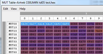

Сообщение C00LM4N » 21 сен 2012, 14:58
2-байтный лоад у 89970010 был от Вани, а я сегодня нашел 2-байт обороты и аирфлоу.
Нужные ячейки (в т.ч. лоад) выделены. Дальше догадайтесь, что сделать )))
Re: Прошивка родного мозга
Сообщение KVADRAT » 21 сен 2012, 17:37
серый, какой то ребус задал :)
Сообщение Strogan » 21 сен 2012, 18:32
Че туда писать? Аирфлоу гуд тема, будем видеть маф выше 1600 герц. Ннада!!!
Сообщение C00LM4N » 21 сен 2012, 20:25
На картинке показано, чо писать.
Сообщение Strogan » 21 сен 2012, 20:43
Ок, спасиб. Надо в шапку эту инфу.
Сообщение C00LM4N » 21 сен 2012, 21:44
Был уверен, что маф дальше 1600Гц не работает. Эти мысли подтверждались тем, что последний скейлинг в прошивке указан как раз для 1600Гц.
Оказалось он и больше 2000Гц показывает (в эвоскане порог стоит 3000Гц), просто дальше использует последний скейлинг - от 1600Гц.
