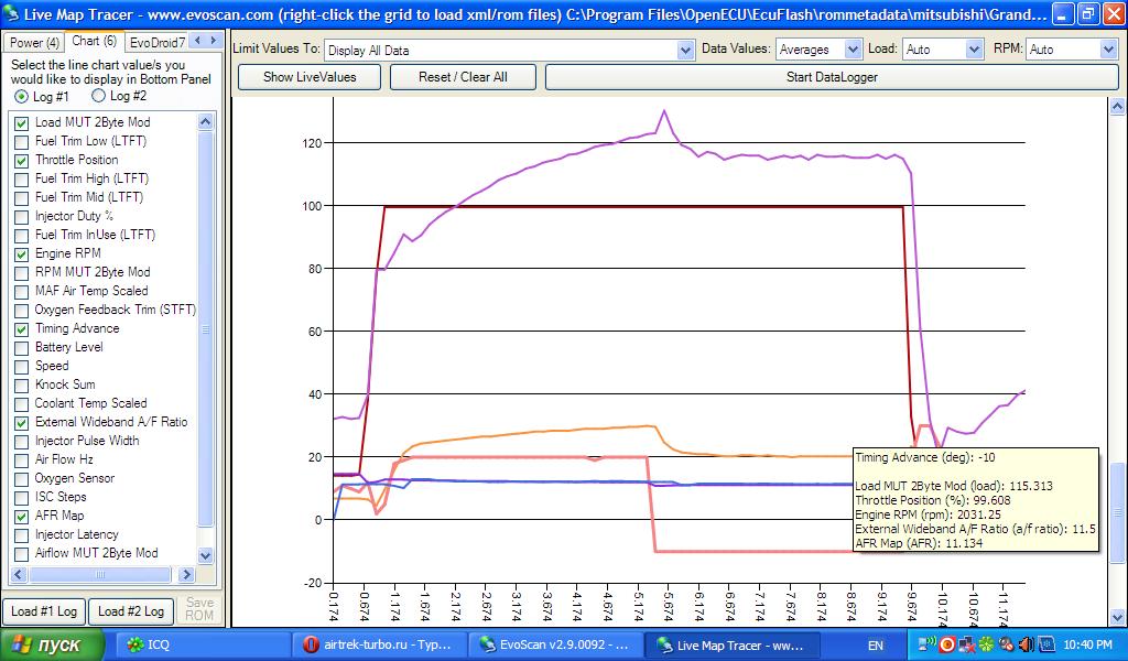

georg1970 писал(а):снова заморочки. режим обогащения стоит 0, режим зажигания стоит тоже 0. смесь вроде держит, а вот угол никак. выставлен лимит -8, в логе 20... или я чего то не понимаю..?
Так а в чем проблема?Я вижу это вот так

Ну так угол и откатывается по достижении целевых оборотов.Правда я в логе вижу 2000,да и лоад маленький-может,конечно так и выставлено для настройки.

Ну я же выкладывал логи-все работает.У тебя какие обороты выставлены?А то,я смотрю,мотор раскручивается до 3000,а когда заваливается угол-сдувается до двух.Да и что-то топлива маловато-афр мап 11.1,а по факту еще беднее.Если б он работал в топливной отсечке-было бы беднее,но вы-то до нее не добираетесь.Что, кстати,за турба?Там насос-то живой?У меня похожая хрень была,когда снимали кино про ланч-насос хапал воздух и после нескольких секунд отсечки мотор сдувался.
